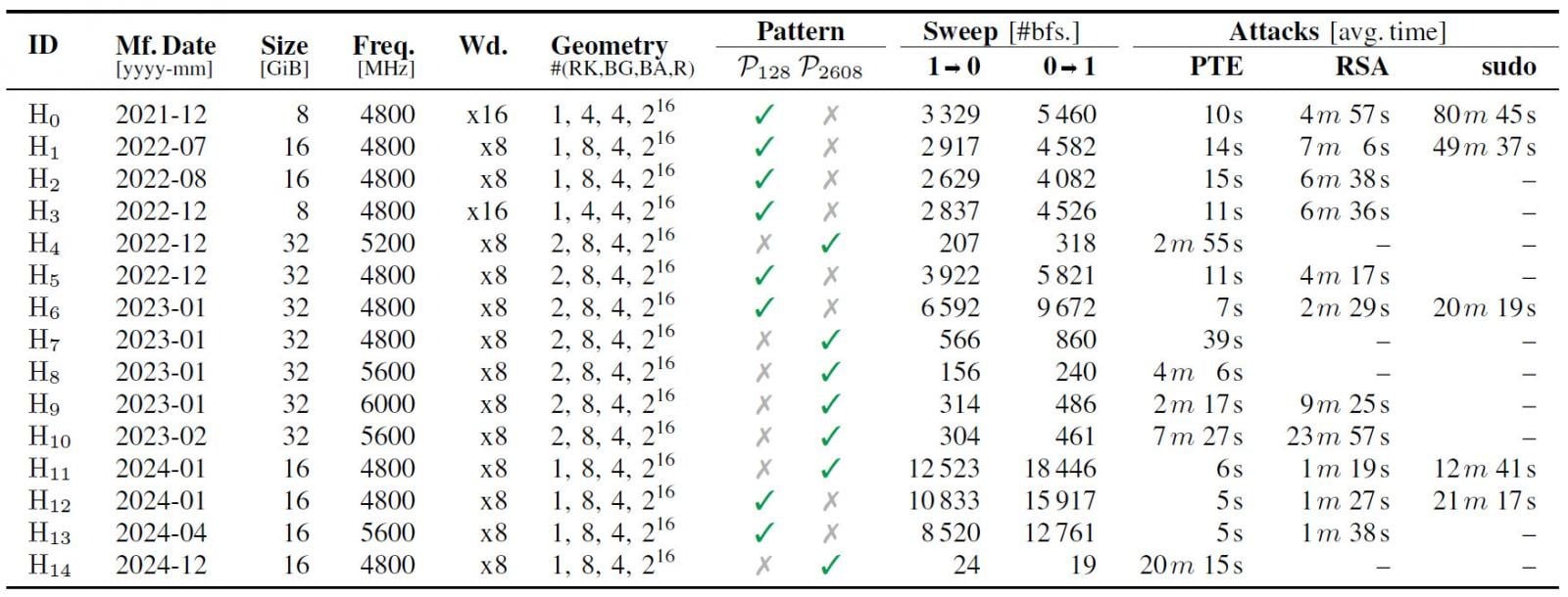

В результате исследователям удалось «перевернуть» биты на всех 15 чипах памяти DDR5 в тестовом пуле и создать эксплоит для эскалации привилегий с помощью Rowhammer. Как показали тесты, на получение шелла с правами root «на обычной DDR5-системе с настройками по умолчанию» требуется всего 109 секунд.
Также авторы Phoenix изучили возможности практического использования атаки для захвата контроля над целевой системой. Обнаружилось, что при нацеливании на PTE для создания произвольного примитива на чтение/запись, уязвимость демонстрируют все продукты в тесте.
В другом тесте специалисты нацелились на ключи RSA-2048 виртуальной машины для взлома SSH-аутентификации и обнаружили, что 73% модулей DIMM уязвимы перед такой атакой.
В третьем эксперименте эксперты выяснили, что могут изменить двоичный файл sudo для повышения локальных привилегий до уровня root на 33% протестированных чипов.
Как видно из таблицы выше, все протестированные чипы памяти оказались уязвимы хотя бы перед одним из Rowhammer-паттернов атаки Phoenix. Более короткий паттерн с 128 интервалами обновлений оказался эффективнее и в среднем генерирует больше «переворотов».
