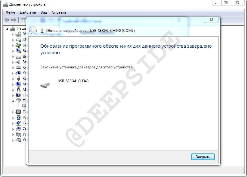

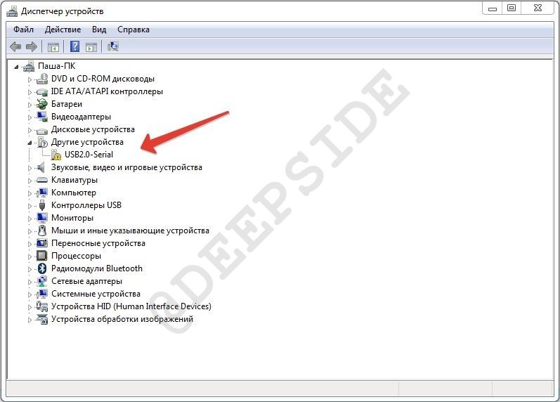

Шаг 2. Установите драйвер CH340G (если нужно)
Вам потребуется установить драйвер CH340G. Он необходим для подключения D1 Mini к USB-интерфейсу. Сам процесс довольно несложен.

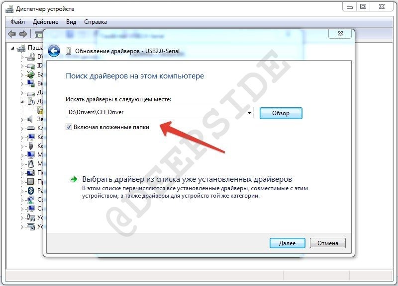

После скачивания переходим в “Мой Компьютер-Свойства-Диспетчер устройств”. Подключенная плата отобразится как “Другие устройства -> USB2.0-Serial”:

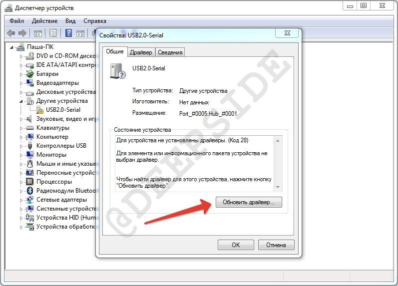

Дважды кликаем на него. Жмём “Обновить драйвер”:
Ищем драйвера на компьютере
Указываем расположение распакованного архива с драйвером, галочку не снимаем:
Если появится окно “Не удалось проверить издателя этих драйверов” – жмём “Всё равно установить этот драйвер”. Ждём установки. Всё, компьютер готов к работе:

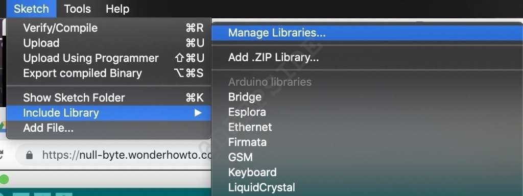

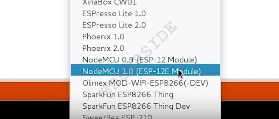

Шаг 3. Добавьте правильную плату
После того, как вы установите его и откроете, нужно нажать на выпадающее меню «Arduino», а затем выбрать «Настройки» («Preferences»). Затем вставьте следующий URL-адрес в поле «URL-адреса менеджера дополнительных плат» («Additional Boards Manager URLs») и нажмите «ОК», чтобы продолжить.
http://arduino.esp8266.com/stable/package_esp8266com_index.json

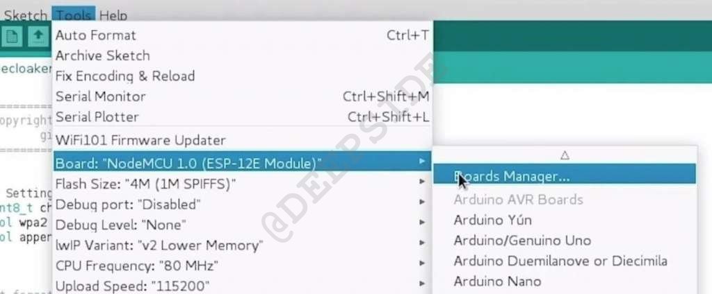

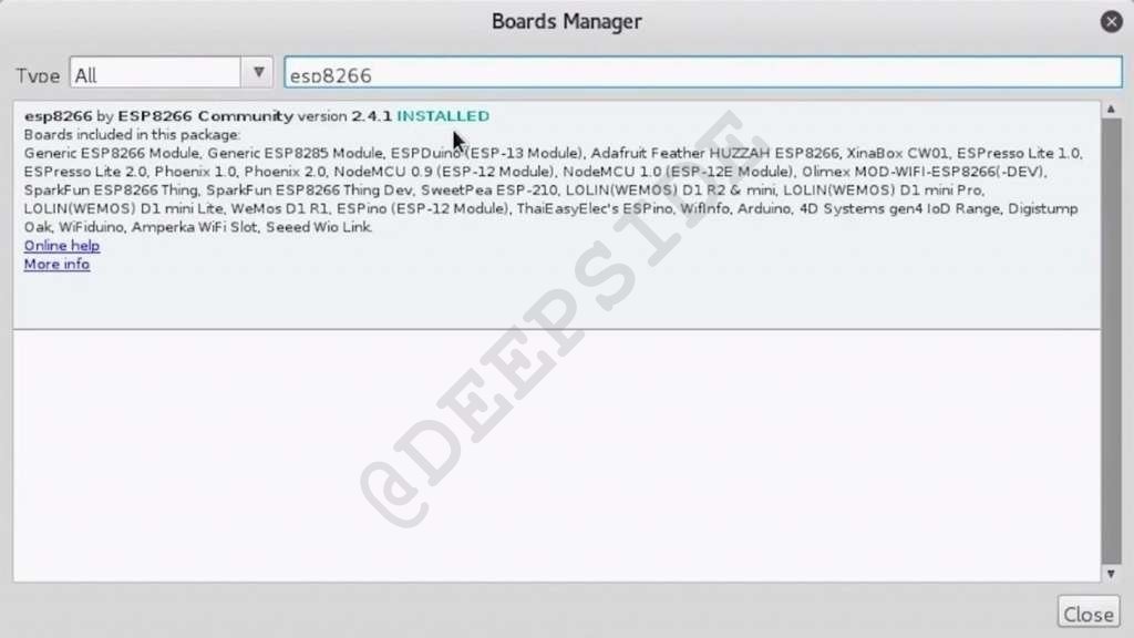

Далее нужно добавить NodeMCU в Менеджер Плат. Для этого нажмите «Инструменты» («Tools»), а затем наведите курсор на раздел «Плата» («Board»). Вы увидите выпадающий список поддерживаемых плат. Вверху кликните по «Менеджер плат» («Boards Manager»), откроется окно, в котором можно добавить больше плат.
Когда откроется окно Менеджера плат, введите «esp8266» в строку поиска. Выберите «esp8266» от «ESP8266 Community» и кликните «Установить» («Install»), чтобы добавить поддержку D1 Mini, NodeMCU или другого устройства ESP8266. Нажмите «Закрыть» («Close») когда закончите.
Как только это будет сделано, вы должны быть готовы запрограммировать вашу ESP8266-плату. Подключите D1 Mini, NodeMCU или аналогичный микроконтроллер к компьютеру с помощью Micro-USB кабеля. Когда вы кликните «Инструменты» («Tools»), вы должны увидеть, что нужное устройство было уже выбрано автоматически. Если нет, наведите курсор на «Платы» («Boards»), затем выберите «WeMod D1 RS & mini» или «NodeMCU 1.0 (модуль ESP-12E)» в зависимости от используемой вами платы.
Если вы используете плохой кабель, то порт может не отображаться. Поэтому, если вы ничего не видите после выполнения этих шагов, первым делом попробуйте другой кабель.

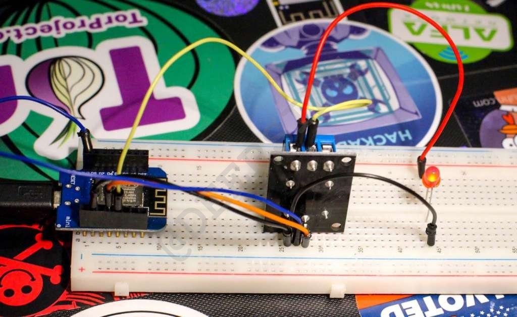

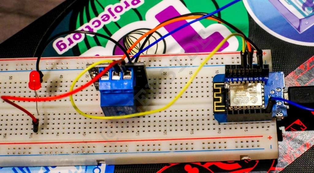

Шаг 6. Подключите реле и Esp8266-плату
Теперь поместите D1 Mini или NodeMCU на вашу плату. Чтобы все заработало, нам нужно кое-что подключить.
Для питания реле мы подключим заземляющий контакт ESP8266-платы к заземляющему контакту реле, как показано ниже (черный провод). Далее, подключите 3,3-вольтный контакт ESP8266-платы к положительному контакту реле, как показано ниже (синий провод). Чтобы управлять включением и выключением реле, нужно подключить D2-контакт к сигнальному контакту реле, как показано ниже (оранжевый провод).
Теперь, когда мы можем управлять переключателем, давайте сделаем какую-нибудь простую схему. Мы могли бы подключить сюда какую-нибудь лампу или источник света, но хотелось бы чтобы наш пример был простым и наглядным. Поэтому мы подключим D3-контакт ESP8266-платы к центру или к общей клемме реле, как показано ниже желтым проводом.
Если клеммы смотрят вверх, а надписи на верхней части реле обращены к вам, то клемма справа от центра должна быть «нормально замкнутой» клеммой. Подключите эту «нормально замкнутую» клемму к светодиоду, как показано ниже красным проводом, а затем подключите другую сторону светодиода к свободному контакту, который остался рядом с «землей», как показано на рисунке черным проводом.
Теперь, когда сигнал от D2 включает реле, питание от D3 будет поступать на светодиод и обратно на контакт заземления на ESP8266-плате. Теперь, когда все подключено, пришло время загрузить наш код на устройство.

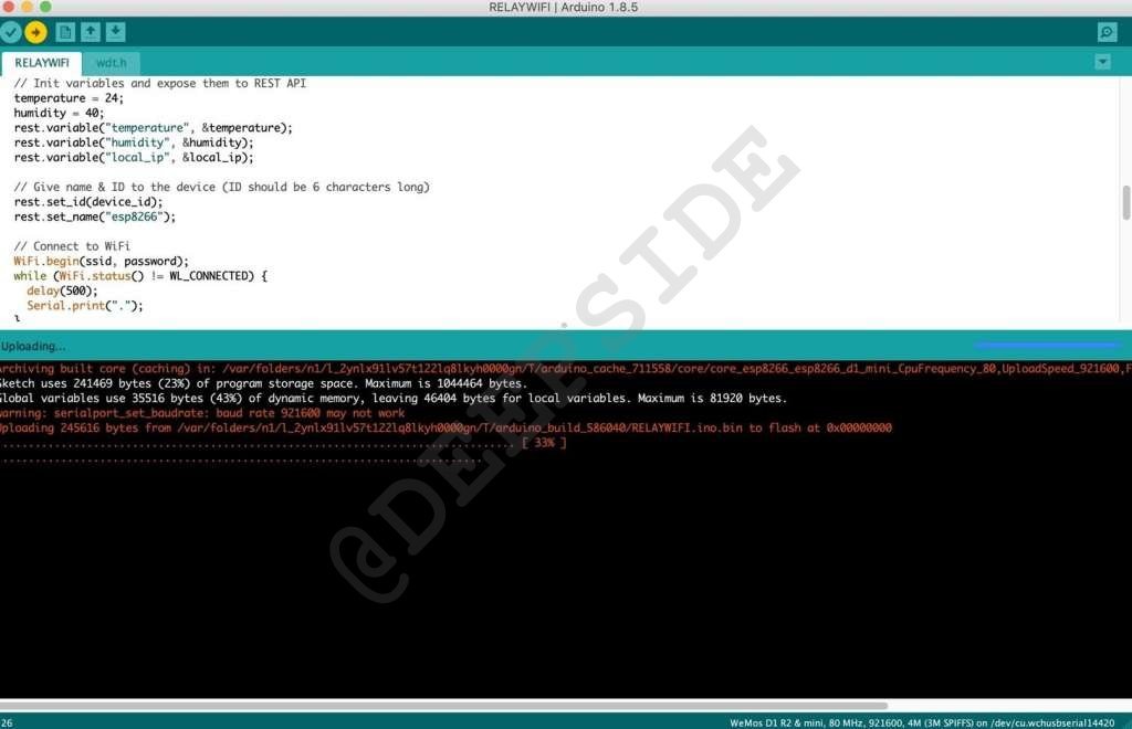

Шаг 7. Загрузите код и включите устройство
Подключите ESP8266-плату с помощью Micro-USB кабеля и убедитесь, что вы выбрали правильную плату и порт в Arduino IDE. Затем кликните по кнопке проверки («Check»), чтобы убедиться, что все работает нормально, и если код успешно скомпилируется, то кликните по кнопке со стрелкой, чтобы отправить код в ESP8266.
Если вы получаете какие-либо предупреждения о том, что какая-нибудь библиотека не найдена, то кликните кнопку «Эскиз» («Sketch»), затем «Подключить библиотеку» («Include Library»), а затем «Управление библиотеками» («Manage Libraries»). Это должно открыть окно поиска библиотек, где вы можете ввести название той библиотеки, которую Arduino считает отсутствующей. Как только вы установите нужную библиотеку, код должен скомпилироваться и будет готов к загрузке в ESP8266.
После того, как вы все это сделаете, ESP8266 должен подключиться к Wi-Fi сети, теперь он готов к приему команд. Пока не выключайте его, потому что в скором времени мы будем искать, куда отправлять наши команды.

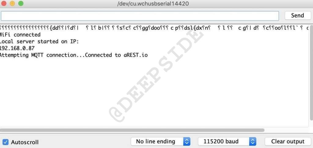

Шаг 8. Получите IP-адрес от последовательного соединения
Теперь, когда мы залили код на устройство, давайте посмотрим, как идут дела на последовательном мониторе. Чтобы получить доступ к нему, нажмите «Инструменты» («Tools»), затем «Последовательный монитор» («Serial Monitor»). Установите скорость передачи в 115200, и вы должны увидеть сообщение, похожее на то, которое показано на скриншоте ниже, при условии, что ваше устройство сумело подключиться к Wi-Fi.
Теперь, когда у нас есть IP-адрес (в нашем примере это 192.168.0.87), можно отдавать команды для активации реле и подачи напряжения на контакты.

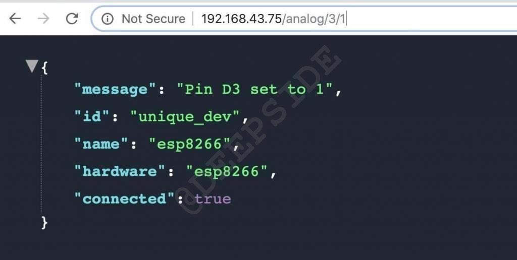

http://192.168.0.87/analog/3/1
Мы должны увидеть ответ, подобный этому.
Реле должно быть готово переключить питание, которое мы только что включили, с контакта D2 на светодиод одной завершающей командой.
