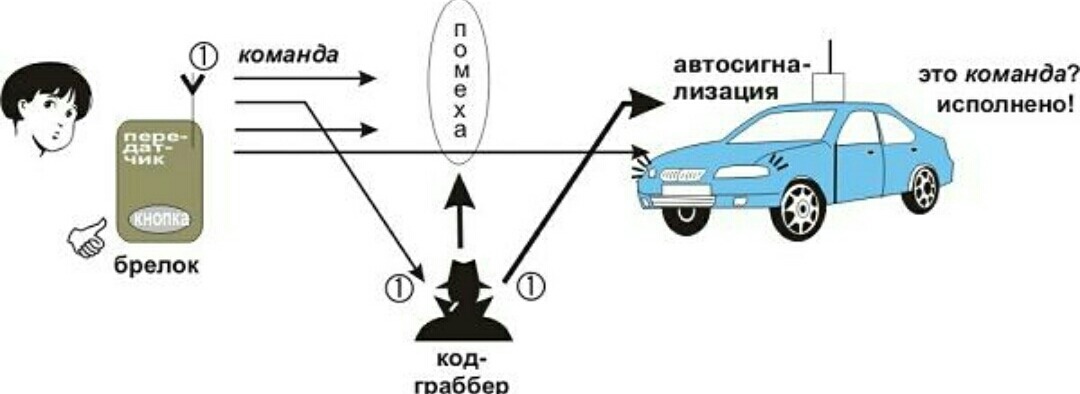

Кодграббер (code grabber) – это устройство, предназначенное для обмана сигнализации автомобиля. Изначально, у него было довольно мирное назначение – кодгабберы использовались в службах сервиса для разблокирования сигнализации машины в случае ее отказа. Но криминальный мир нашел этому устройству другое назначение.
Злоумышленниками при помощи кодграбберов перехватывается код-сигнал, посылаемый с брелока автовладельца при постановке машины на охрану. Этот код запоминается и в нужный момент используется для проникновения в машину.
Практически любая сигнализация бюджетного сегмента, представленная на нашем рынке, бессильна перед грабберами. Радиус действия этого устройства достигает 150 метров. Вычислить человека, пытающегося считать код сигнализации чужой машины, практически невозможно.

  2. Кодграббер, использующий при работе код-подмену. Устройство снабжено генератором помех, которое глушит код, посылаемый с «родного» брелока, и подменяет его своим. Поэтому, если машина с первого нажатия на кнопку не встала на охрану (сигнализация не включилась), а сработала только при последующих нажатиях, есть повод насторожиться. Возможно, сработал граббер, который заглушил и подменил сигнал.
