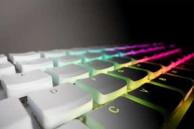

Raspberry Pi 500+ оснастили 16 ГБ ОЗУ вместо 8 ГБ, а также 256 ГБ NVMe SSD вместо microSD-хранилища. Кроме того, теперь сама клавиатура стала механической и оснащается индивидуально программируемыми RGB-светодиодами, а габариты новой модели стали больше — 286×122×23 мм.

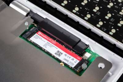

Глава Raspberry Pi Эбен Аптон (Eben Upton) рассказывает, что Raspberry Pi 500+ находилась в разработке с момента выпуска обычной 500 в прошлом году. Еще тогда тестировщики отмечали, что на материнской плате есть место для M.2 слота, но к нему ничего не припаяно. Pi 500+ получила NVMe-слот M.2 2280 с установленным SSD на 256 ГБ, и его можно заменить на накопители большего объема. Аптон подчеркивает, что система по-прежнему может загружаться с microSD и USB-накопителей.

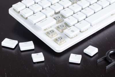

Что касается непосредственно клавиатуры, Pi 500+ оснащается низкопрофильными кликающими переключателями Gateron Blue KS-33. Также устройство использует собственный контроллер Raspberry Pi RP2040 и оперсорсную прошивку QMK. Отмечается, что низкопрофильные кейкапы можно заменить на обычные, однако легко заменить сами переключатели не получится, так как hot swap’а у новинки нет.
