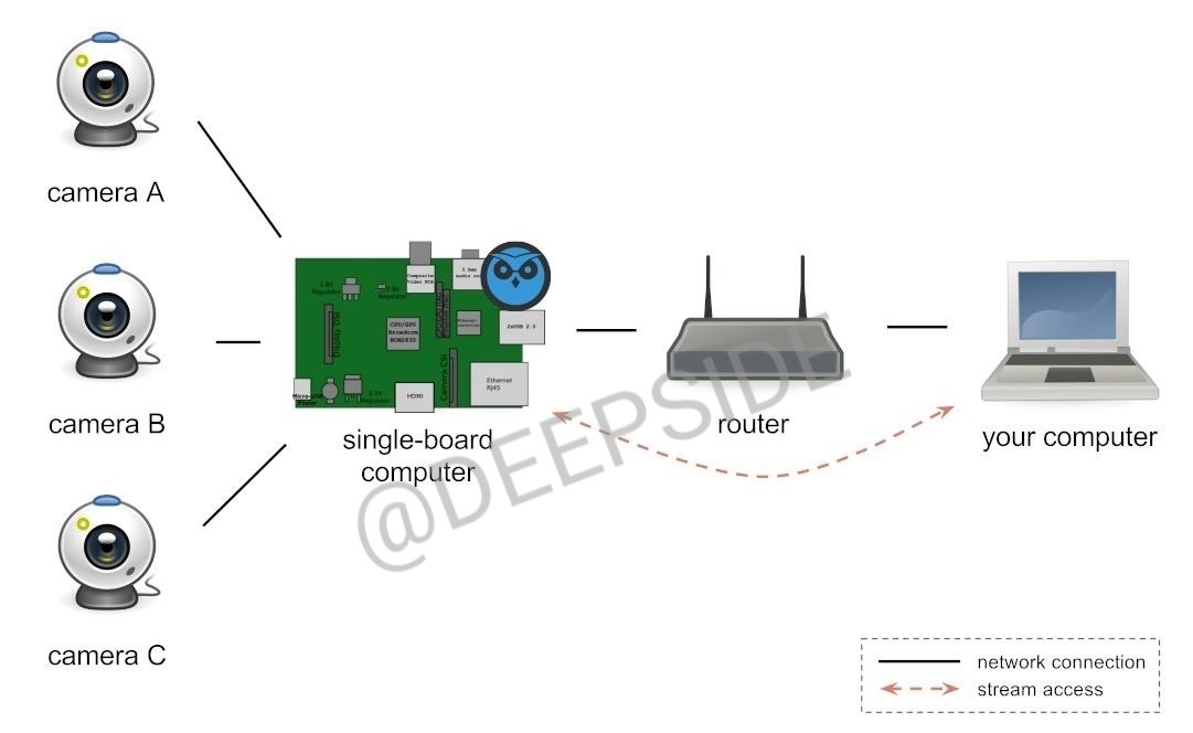

«MotionEyeOS — это дистрибутив Linux, который превращает одноплатный компьютер в систему видеонаблюдения. ОС основана на BuildRoot и использует на бекенде motionEye, а на фронтенде — motionEye». motionEyeOs
Проще говоря, мы можем установить столько Raspberry Pi-камер, сколько захотим. Все они будут подключены к одному простому и симпатичному веб-интерфейсу, который мы можем транслировать в Интернет и наблюдать за происходящим перед объективами камер из любой точки мира. Кроме того, мы сможем настроить датчик движения так, что нам не придется часами сидеть, наблюдая за тем, как ничего не происходит.

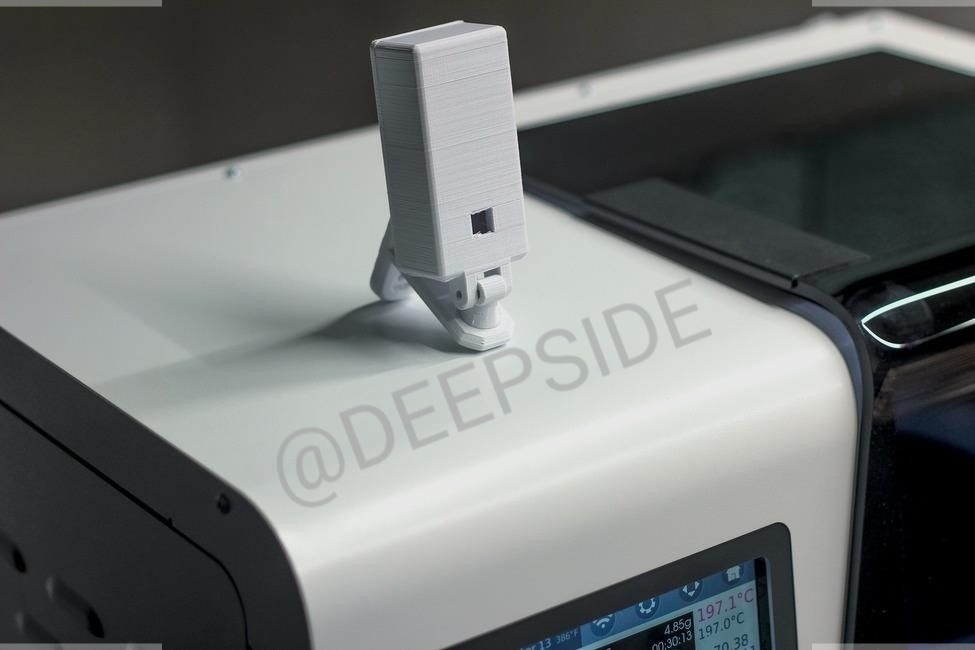

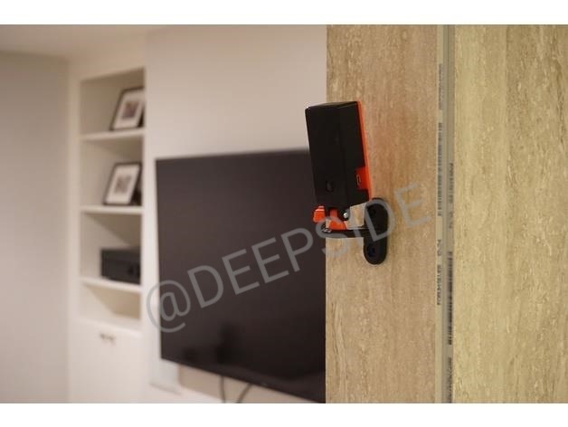

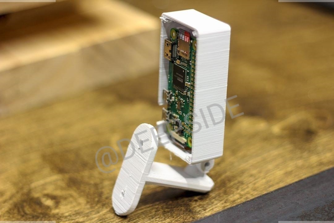

Корпус для камеры
Корпус для камеры, которую вы хотите использовать, очень важен для любой сборки, потому что здесь есть множество вариантов. Вот некоторые моменты, которые стоит принимать во внимание:
Учитывая эти вопросы, вы можете погуглить и найти подходящий для ваших целей корпус для камеры. Выбор по умолчанию — корпус, который можно найти на Amazon’е по запросам «Raspberry camera case». Если у вас есть доступ к 3D-принтеру, то можно поискать что-нибудь подходящее на Thingiverse
Если вы используете Pi Zero, то ZeroView и Pigeon будут хорошим выбором.

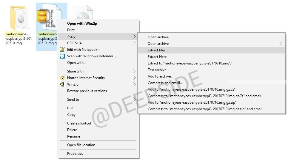

Скачайте образ motionEyeOS
Для начала нужно скачать кастомный образ для Raspberry Pi со страницы выпуска motionEyeOS Gihub. Скачайте последнюю версию для того типа Pi, который вы будете использовать. Помните, что для Pi Zero вам нужно скачать версию для оригинальной Pi.
Образ заархивирован, поэтому первым делом его нужно распаковать. В Windows вы можете использовать 7-Zip, а на Mac — Keka. Вы также можете использовать WinZip для обеих платформ. WinZip стоит денег, но пробная версия бесплатна. После того, как вы установите что-нибудь из них себе в систему, кликните на архив правой кнопкой мыши и выберите в меню «Извлечь файлы» (Extract files).

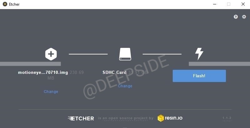

Запись образа на MicroSD
Теперь необходимо записать образ на карту microSD. Прежде чем начать, лучше отсоедините любые внешние жесткие диски и другие USB-устройства, которые у вас подключены, а затем вставьте microSD карту в кардридер и подключите его к компьютеру. Это важно, чтобы случайно не затереть не тот диск.
Если у вас уже есть программа для записи образов на флешки, то можете воспользоваться ею. Если такой программы еще нет, то загрузите Etcher, так как его использовать проще всего. У него предельно простой пользовательский интерфейс, и он работает на Windows, Mac и Linux. Etcher должен определить, какую операционную систему вы используете. Если этого не происходит, то убедитесь, что вы загрузили версию, которая подходит к вашей операционной системе и следуете инструкциям на экране. Откройте Etcher (если он не откроется автоматически сразу после установки) и выберите образ, который вы только что скачали.
Убедитесь, что вы выбрали правильный диск и запишите образ. Затем безопасно извлеките SD-карту. Маловероятно, что использование Etcher’а вызовет какую-нибудь ошибку, но если вдруг что-то с ним не получится, то попробуйте воспользоваться ApplePiBaker для Mac или Win32 Disk Imager для Windows.

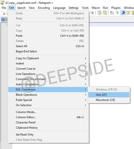

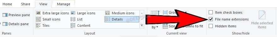

Если вы используете Windows, загрузите Notepad ++ или у вас могут возникнуть проблемы с тем, как Windows сохраняет переносы строк. После того, как вы его скачаете, откройте его и перейдите в меню «Edit», а затем «EOL Conversion» и нажмите «UNIX»

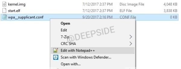

Чтобы Pi подключался к сети при загрузке, мы должны предоставить ему сетевые учетные данные. Сделать это можно с помощью файла wpa_supplicant.conf, который мы добавляем в загрузочный раздел SD-карты. Etcher отсоединил SD-карту, поэтому выньте ее из кардридера и снова вставьте. В Windows необходимо включить отображение расширений имен файлов на вкладке «Вид» в Проводнике, чтобы вы могли редактировать тип файла.
Затем, используя текстовый редактор, например Notepad++, создайте файл с именем «wpa_supplicant.conf». На скриншоте ниже мы создали новый текстовый документ, а затем переименовали его.
Скопируйте текст ниже, заменив SSID и PSK своей информацией, но не удаляйте кавычки. Если вы живете за пределами США, то можете найти свой код страны и тоже заменить его

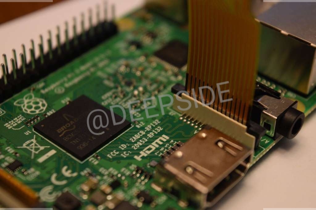

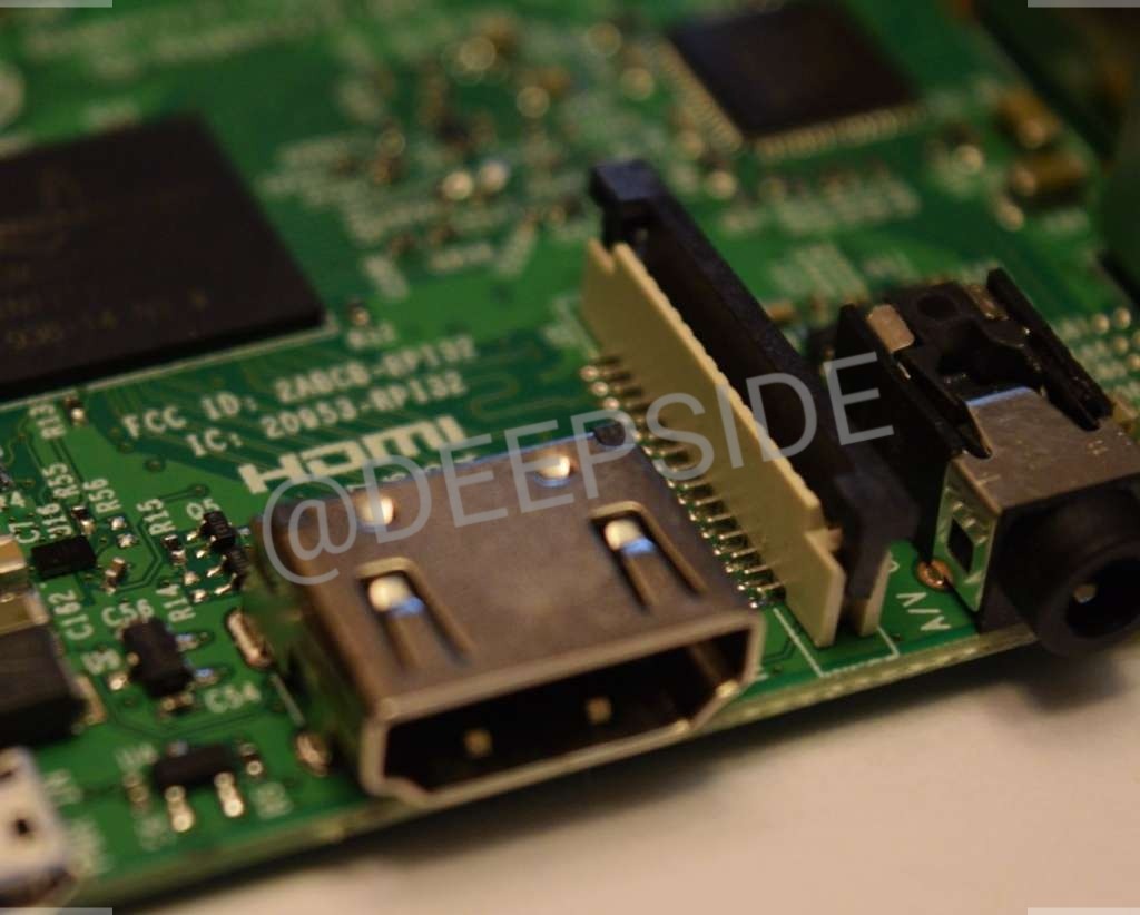

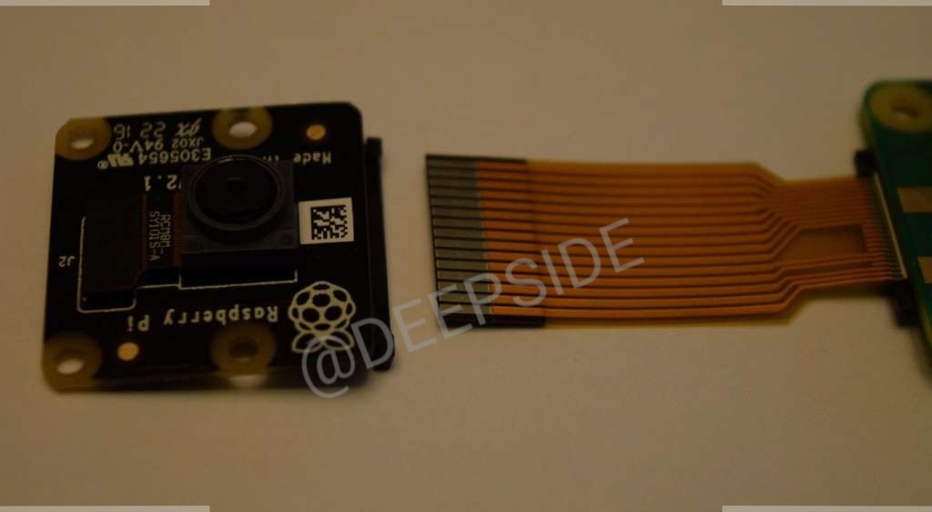

Самой важной частью процесса сборки является подключение камеры. Давайте посмотрим, как это должно быть сделано на Pi и Pi Zero.
Во-первых, поднимите черную пластиковую часть ленточного разъема, расположенную между разъемами HDMI и аудио на Pi 3.
Затем вставьте ленточный кабель таким образом, чтобы его медные разъемы были обращены к порту HDMI и нажмите вниз его черную часть.

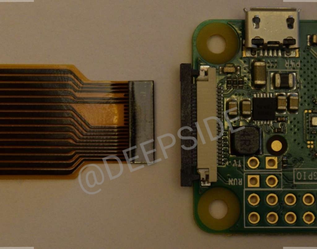

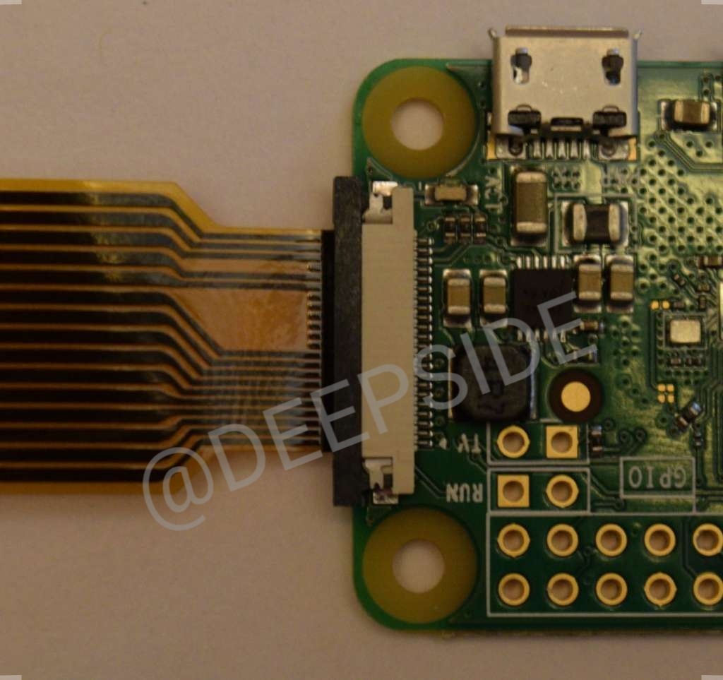

На Pi Zero процесс похож. Вытяните черную пластиковую часть ленточного разъема.
Теперь вставьте ленту так, чтобы ее медные контакты были обращены к плате, и также нажмите на черную часть.

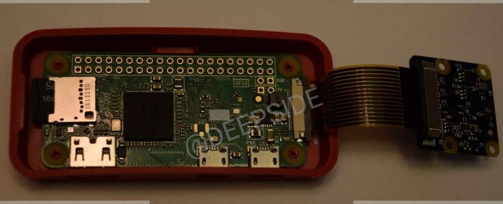

После этого вы должны проделать то же самое с другим концом кабеля и модулем камеры, при этом медные провода должны быть обращены к плате.

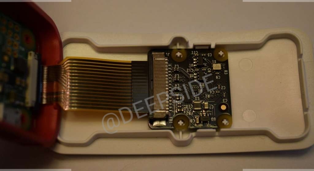

Вставьте SD-карту в слот внизу Raspberry Pi. Последний этап — засунуть все это в тот корпус, который вы выбрали. Здесь у нас корпус Pi Foundation, который идет в комплекте CanaKit.
Помните, что нельзя слишком сильно сгибать кабель, особенно под острым углом. Может быть, вам придется приложить небольшое усилие, чтобы защелкнуть камеру на место, но не волнуйтесь — она не сломается.

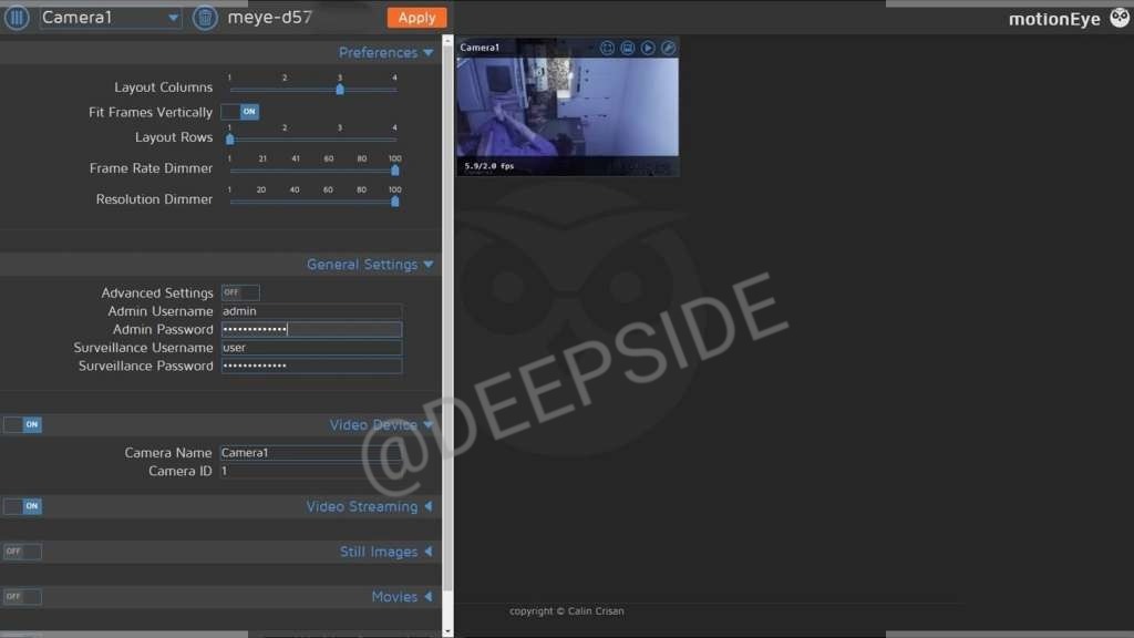

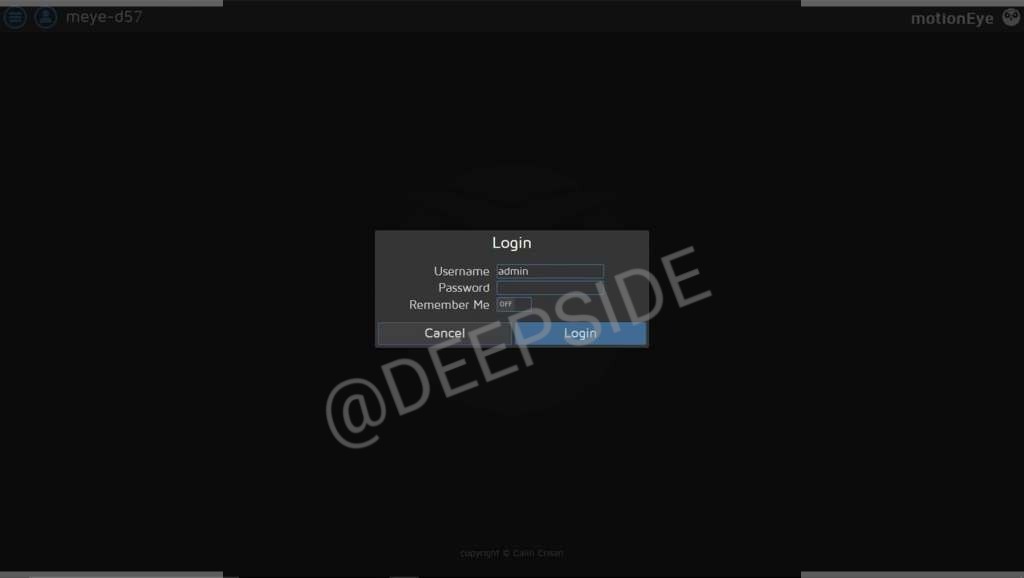

Как только вы найдете IP-адрес Pi, вставьте его в адресную строку вашего браузера. Вы попадете на страницу входа камеры. По умолчанию имя пользователя — admin, а пароля нет.
Если все сделано правильно, то в верхнем левом углу мы увидим наш видеоканал.
Может потребоваться физически покрутить камеру, чтобы изображение было вертикальным.

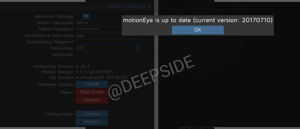

По очевидным причинам, первая вещь, которую мы должны сделать — установить пароль администратора и пароль пользователя. Кликните на три горизонтальные полоски в левом верхнем углу экрана, а затем кликните на «General Settings».
К сожалению, вы не сможете изменить имя пользователя admin, но вы можете изменить «Surveillance Username». Как следует из названия, этот пользователь может просматривать только камеры, но не имеет прав изменять настройки. Идем дальше и устанавливаем пароли для обеих учетных записей.
Если вы находитесь в меню, то вы, может быть, захотите изменить имя камеры («Camera Name») в разделе «Video Device». Это очень полезно, когда у вас есть много камер или у вас есть кто-то, кто не знаком с настройкой камеры. После этого нажмите «Apply» на верхней панели, и камера перезапустится.
Когда камера перезапустится, нам нужно проверить наличие обновлений. Перейдите на вкладку «General Settings» и кликните «Advanced Settings». Когда вкладка развернется, кликните «Check» рядом с «Software Updates». Обновление ПО должно стать вашей привычкой.
Вы можете изменить часовой пояс и имя хоста. Здесь также вы должны безопасно отключать Pi.

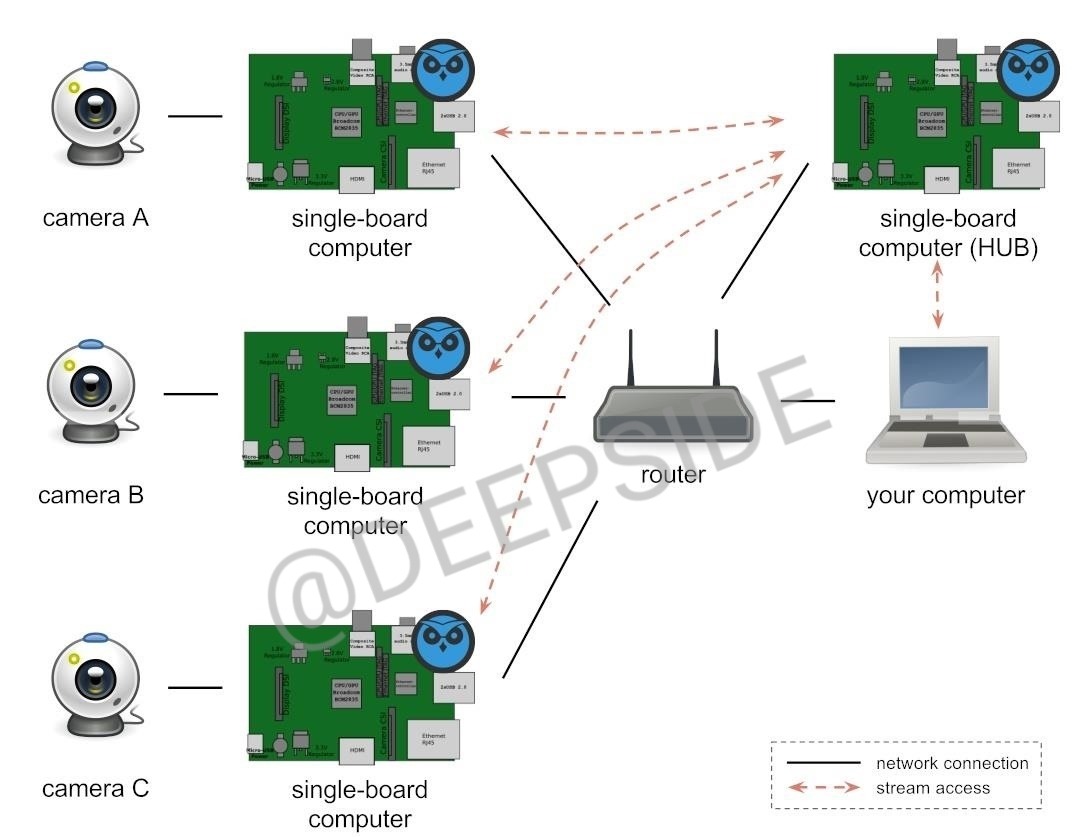

Добавление камер
В любом случае в реальности обычно требуется больше одной камеры. Наша текущая конструкция может быть визуализирована следующим образом:
Однако это не будет нормально работать, поскольку придется каждый раз заходить на веб-страницу для каждой новой камеры. И в связи с этим, у нас есть два варианта добавления новых камер. Первый заключается в том, чтобы иметь Pi-хост более чем для одной камеры, что можно сделать, если добавить новые веб-камеры к Pi. Это может быть полезно, если для покрытия всех углов в одной зоне наблюдения требуется несколько камер, но эта возможность ограничена вычислительной мощностью Pi. В зависимости от того, какое разрешение камеры и частоту кадров вы установили, вы можете избежать подобных проблем на Pi 3, но не на Pi Zero.

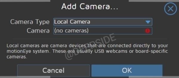

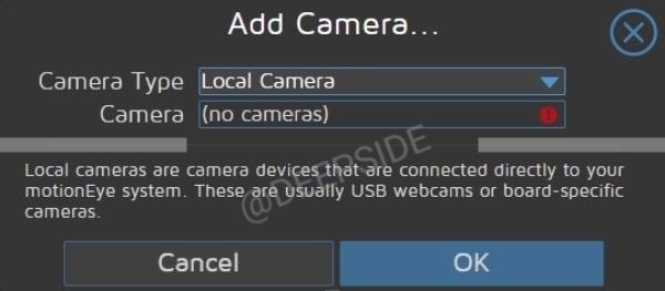

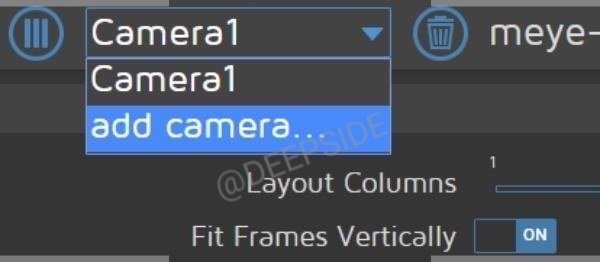

Чтобы добавить камеру в сеть, перейдите в верхнюю левую часть страницы и откройте вкладку «Settings», затем кликните «Camera 1» и «add camera».
Появится окно, по умолчанию оно будет искать любые локальные камеры на Pi. У нас камер больше нет, но если вы это сделаете, то появится раскрывающееся меню рядом с «Camera». Выберите ту, которую вы хотите добавить, и кликните «ОК».
Второй способ, который мы можем использовать, заключается в том, чтобы одна motionEye-камера дистанционно управляла другой motionEye-камерой. Мы даже можем обозначить одно из motionEye-устройств как хаб и добавить все другие камеры на основе motionEye к этому хабу в качестве удаленных motionEye-камер. Это лучше всего подходит для нашей сборки на основе Pi из-за ограниченной мощности процессора каждой отдельной Pi. Из Pi Zero получаются отличные удаленные камеры, с которыми Pi 3 выступает в качестве хаба.
Перейдите в меню «Add Camera», как и раньше, но на этот раз выберите «remote motionEye». Затем вам нужно предоставить информацию, причем URL-адресом будет статический IP-адрес, который мы установили несколькими шагами ранее. Если у этого Pi имеется более одной камеры, вы можете выбрать, какую из них добавить.

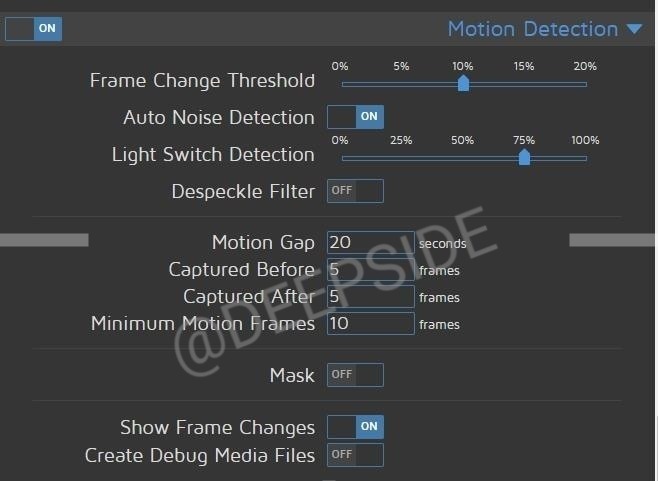

Настройка обнаружения движения
Теперь, когда у нас есть камеры, мы должны выбрать настройки обнаружения движения. Это некоторые общие отправные точки, но вам придется поэкспериментировать с ними, пока они не начнут работать так, как вы хотите.
Если у вас возникли проблемы с ложным срабатыванием камер, включите «Mask», и вы сможете выбрать те части кадра, которые нужно игнорировать. Это действительно полезно, если у вас есть деревья, которые шатаются на ветру, или автомобили, проезжающие по улице.

Добавление камер
