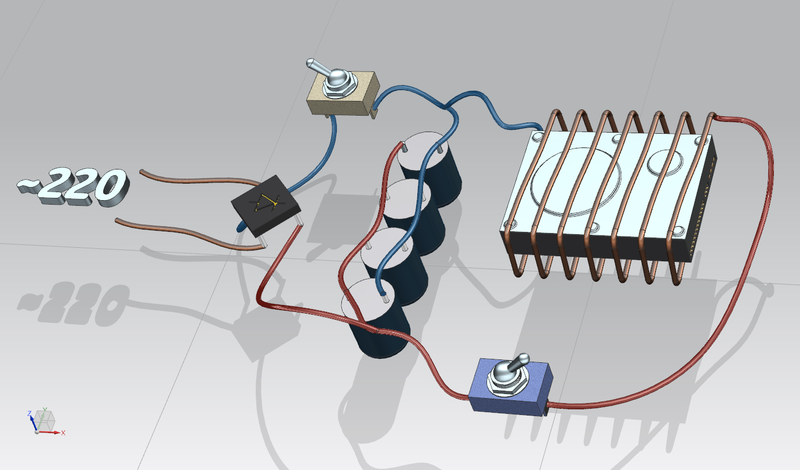

Поскольку в статье рекомендовалось отключать прибор от сети при разрядке конденсаторов я добавил второй выключатель в свою схему. В итоге она приобрела следующий вид:
Принципиальная схема устройства в 3D:
- Диодный мост
- Батарея конденсаторов
- Жертвенный диск
- Выключатели

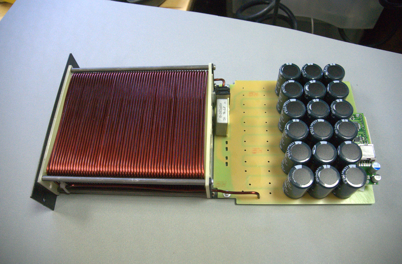

Та же катушка, блок конденсаторов, который заряжается от своего выпрямителя (нет на фото) и контроллер.

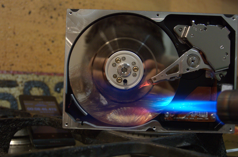

И так, перво-наперво надо снять крышку, потому что греть корпус — занятие бесполезное. На это у меня ушло примерно 2 минуты, половина из которых ушла на отрывание наклейки под которой сидел последний винт.
Диск полностью готов к процедуре.

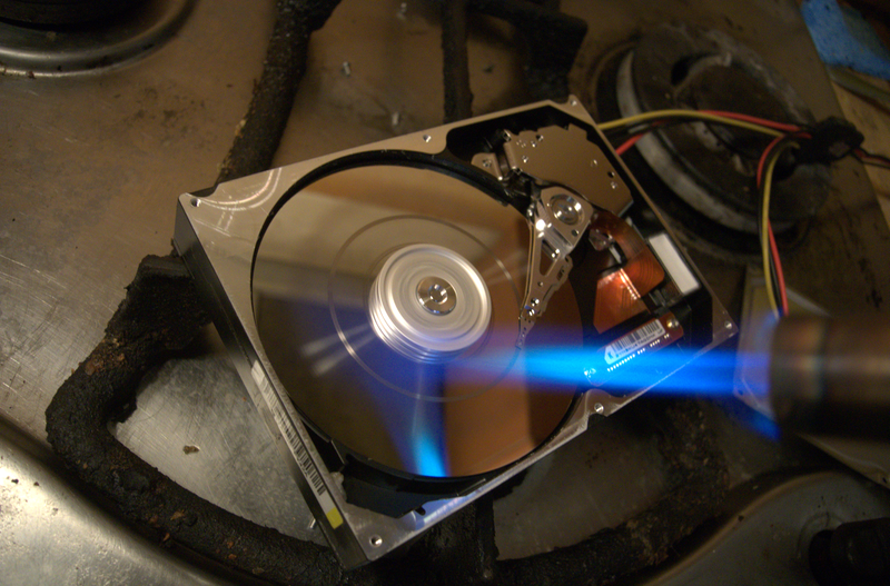

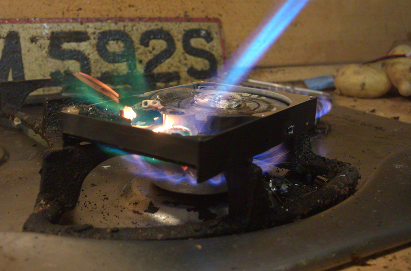

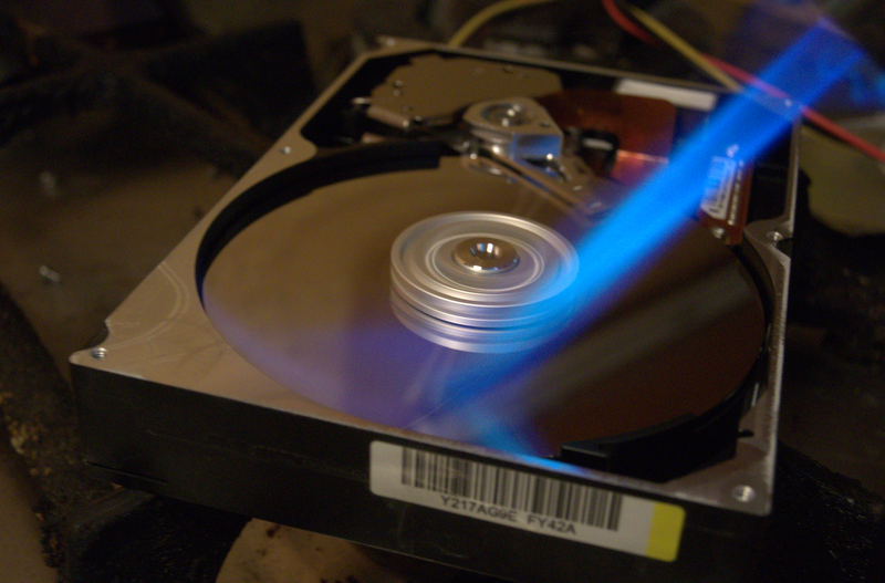

Затем для пущего веселья подаем питание на диск. Блин начинает задорно крутиться. Подношу горелку, и синее пламя облизывает блестящую поверхность блина. В первую секунду диск покрывается конденсатом, но через мгновение снова становится гладким и блестящим как зеркало.
- Самое начало процесса.

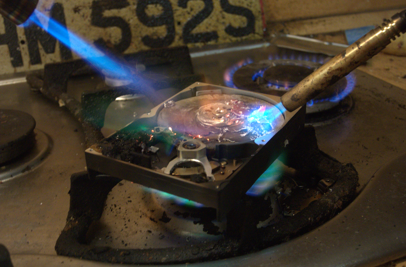

Спустя 5 минут диск останавливается – похоже не выдержал мотор в шпинделе. На этом моменте вырываем питание из диска чтобы провода не мешались под рукой.
- Пошла седьмая минута эксперимента, кажется, что диск начал сдаваться.
- Поверхность блина оплывает, но продолжает держать форму.
- Пожар как он есть.

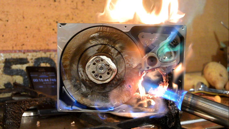

Тем временем на секундомере 15:52. Эксперимент можно было бы закончить, но вместо этого на 17-ой минуте идем ва-банк и зажигаем под диском горелку плиты.
Дальнейшие события можно описать одной единственной фразой: «дикий угар».

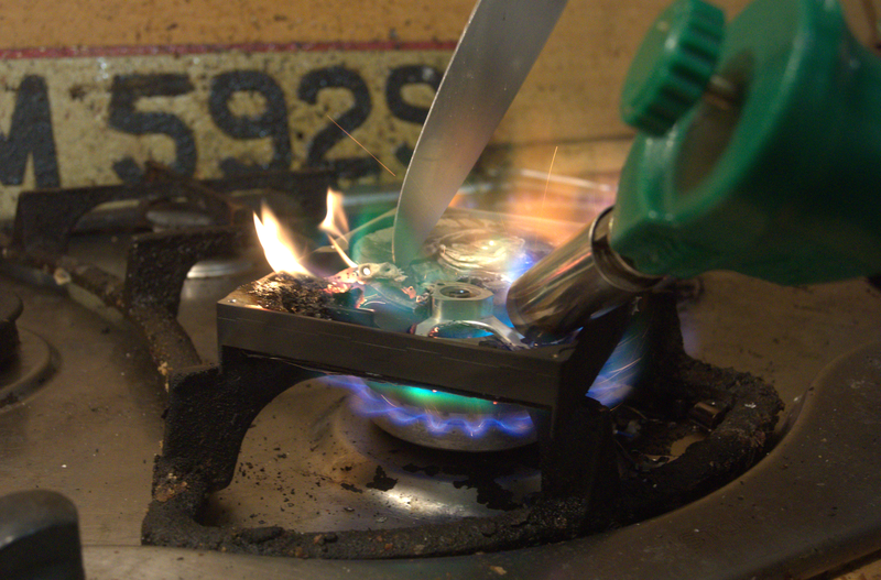

На 20-ой минуте терпение у оператора кончается, и он проверяет прочность блина ножом. Под напором физического и термического воздействий диск начинает сдавать и крошиться, но только там, где побывал нож, в остальных местах диск по прежнему пытается сохранить свою первоначальную форму.
- Комбинированный способ уничтожения информации.

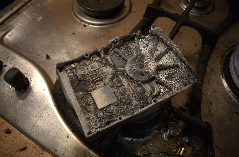

28 минут – «эксперимент» закончен.

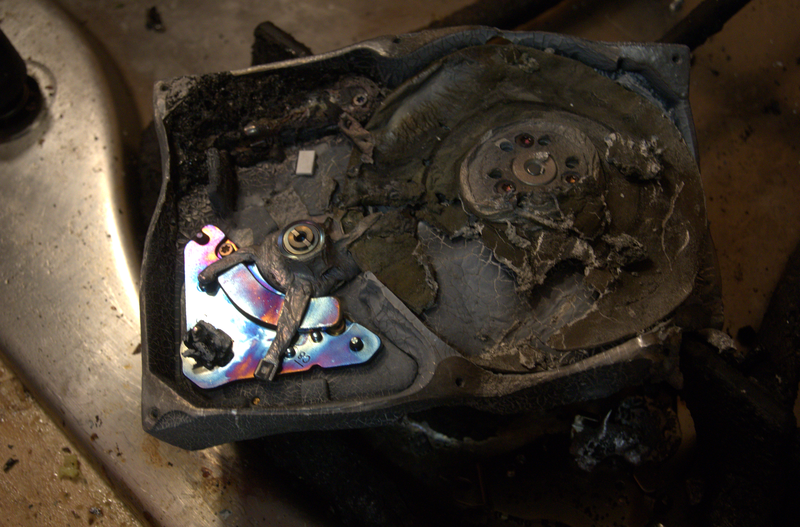

Диск лежит неподвижно и не подает признаков жизни. Выглядит он весьма неважно.
Жесткий диск немного не в форме.
На задней поверхности корпуса получился довольно занятный узор, отдаленно напоминающий морозный узор на окнах.
