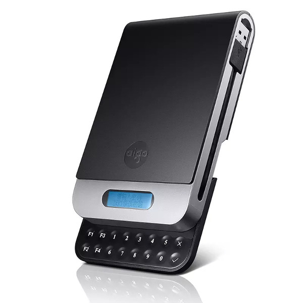

Реверсинг и взлом внешних самошифрующихся накопителей — мое давнее хобби. В прошлом мне доводилось упражняться с такими моделями, как Zalman VE-400, Zalman ZM-SHE500, Zalman ZM-VE500. Совсем недавно коллега занес мне еще один экспонат: Patriot (Aigo) SK8671, который построен по типичному дизайну — ЖК-индикатор и клавиатура для ввода ПИН-кода.
Корпус
Упаковка
Доступ к сохраненным на диске данным, которые якобы зашифрованы, дается после ввода ПИН-кода. Несколько вводных замечаний по этому девайсу:

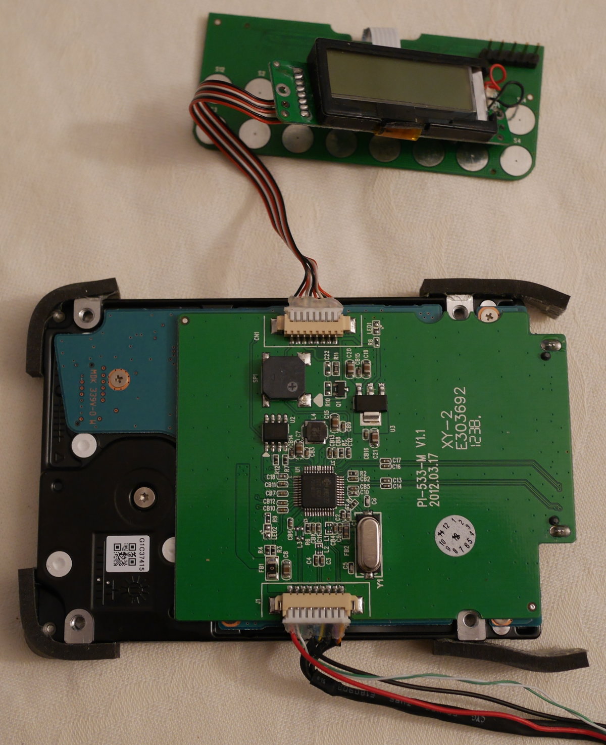

Аппаратная архитектура

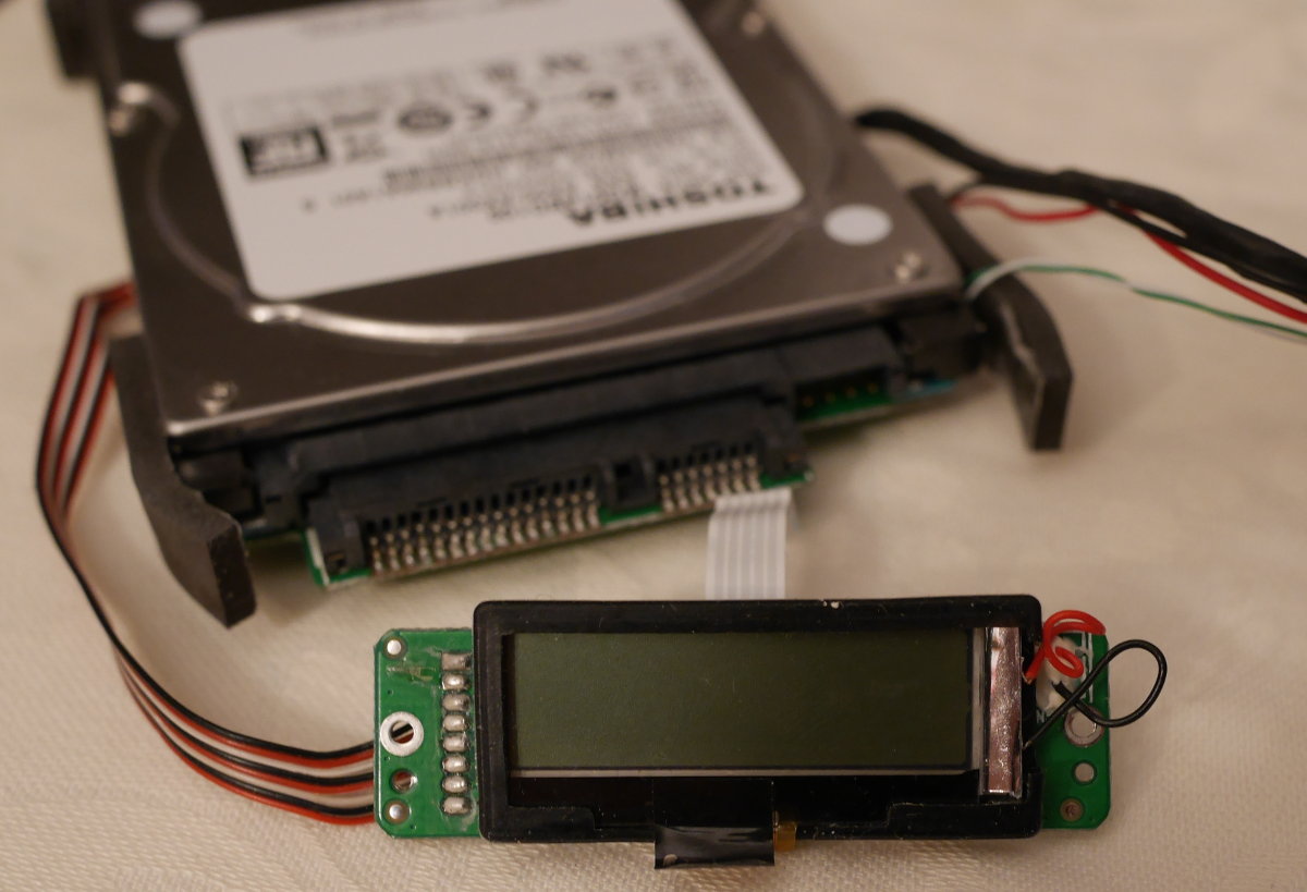

Сначала препарируем девайс на части, чтобы понять, из каких компонентов он состоит. Самое нудное занятие — вскрывать корпус: много микроскопических винтиков и пластика. Вскрыв корпус, видим следующее (обрати внимание на припаянный мной пятиконтактный разъем):

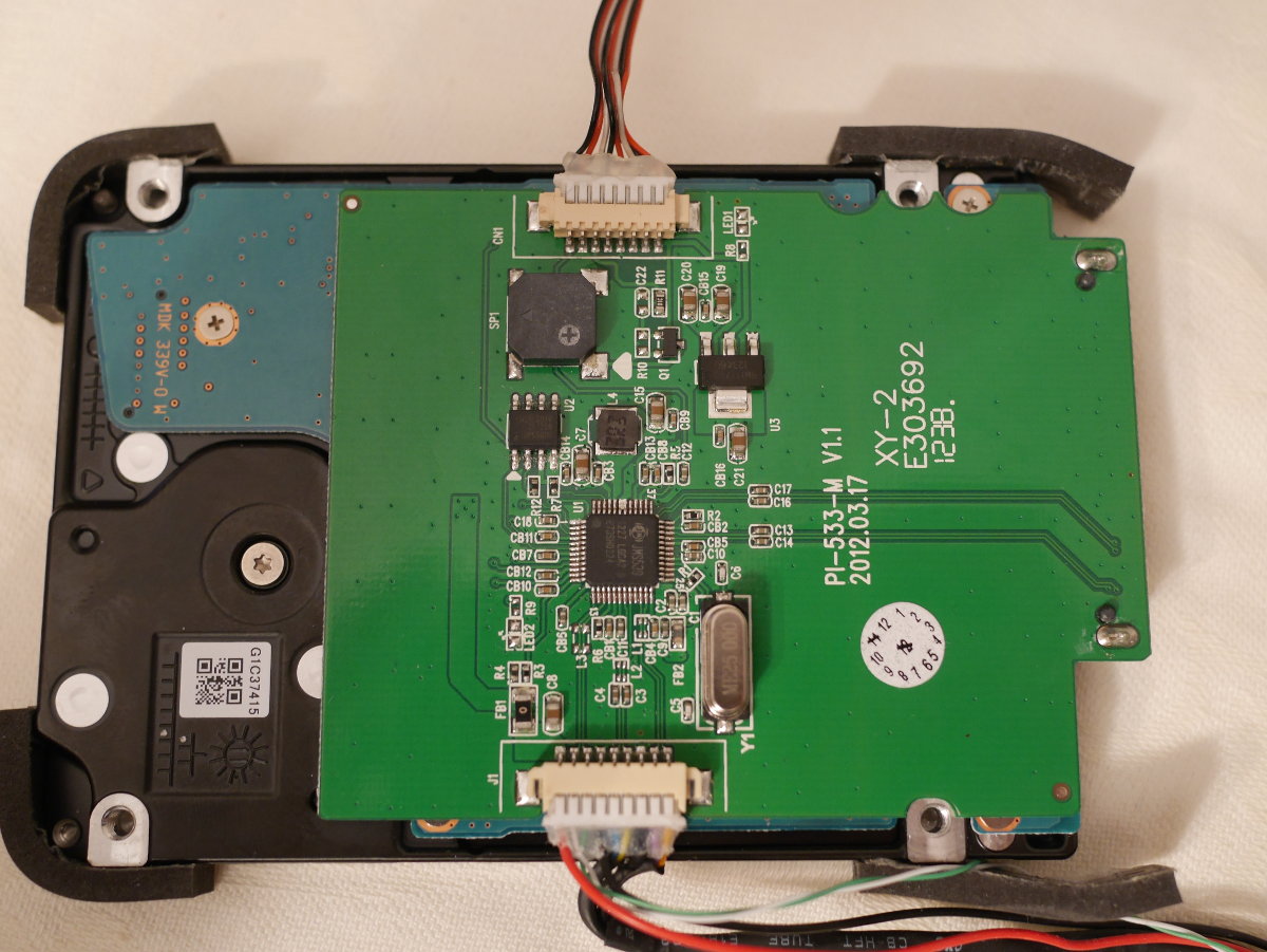

Основная плата
Основная плата довольно проста.
Наиболее примечательные ее части (сверху вниз):

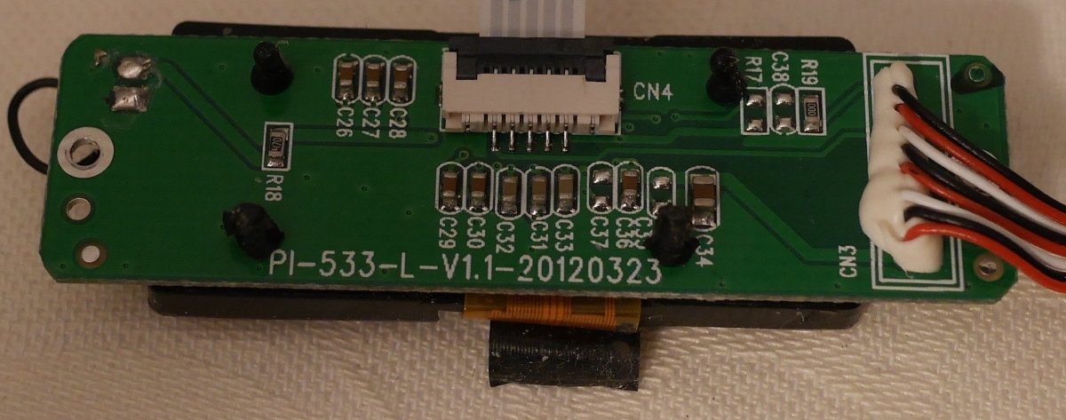

Плата ЖК-индикатора
На плате ЖК нет ничего примечательного.
Здесь мы видим:

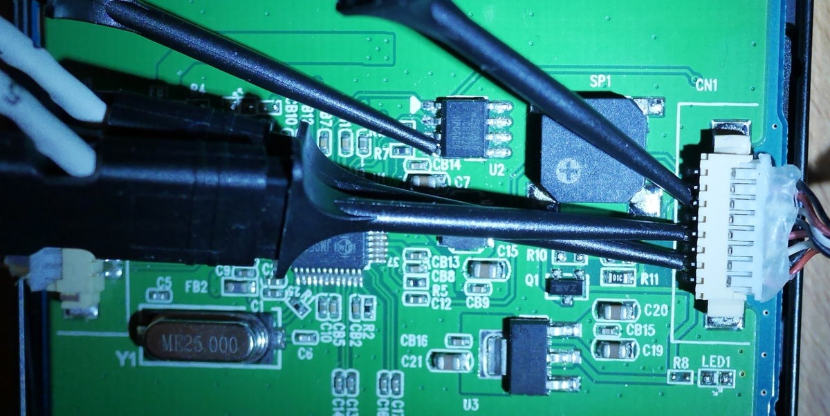

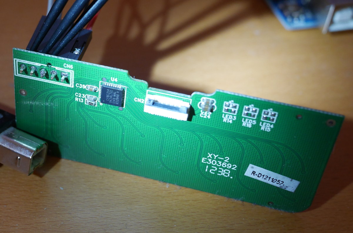

Клавиатурная плата

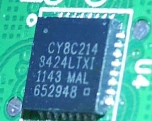

А вот это уже интереснее!
Вот здесь, на задней стороне, мы видим ленточный соединитель, а также Cypress CY8C21434 — микроконтроллер PSoC 1 (далее по тексту будем звать его просто PSoC).
CY8C21434 использует набор инструкций M8C (см. документацию). На странице продуктауказано, что он поддерживает технологию CapSense (решение от Cypress для емкостных клавиатур). Здесь виден припаянный мной пятиконтактный разъем — это стандартный подход для подключения внешнего программатора через ISSP-интерфейс.
Смотрим на провода
Разберемся, что с чем здесь связано. Для этого достаточно прозвонить провода мультиметром.
Пояснения к этой на коленке нарисованной схеме:

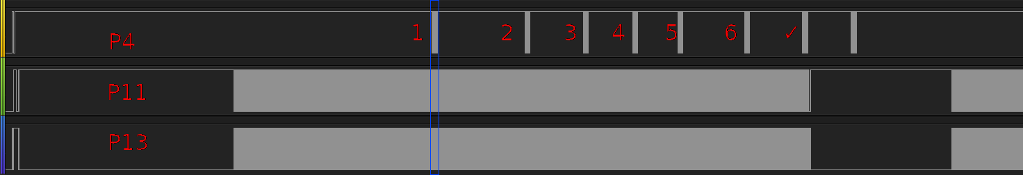

Попробуем найти, какой чип отвечает за проверку коммуникаций для интересующих нас времени/контента. Как мы уже знаем, контроллер USB-SATA подключен к ЖК Cypress PSoC, через разъем CN1 и две ленты. Поэтому подключаем зонды к трем соответствующим ножкам:

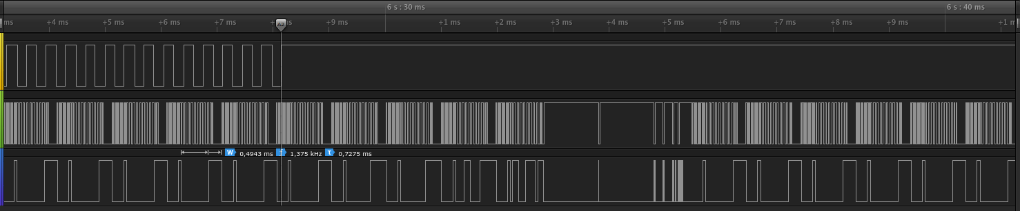

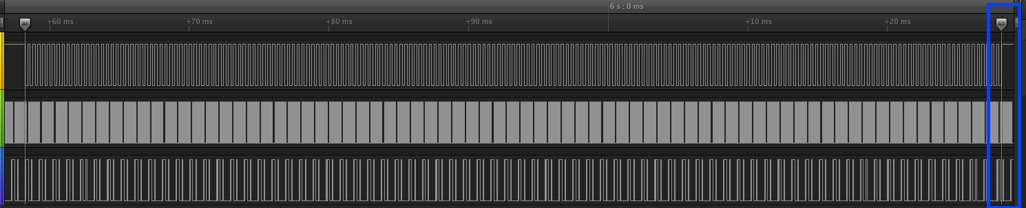

Затем запускаем логический анализатор Saleae и вводим на клавиатуре 123456✓. В результате видим следующую диаграмму.
На ней можем заметить три канала обмена данными:
Здесь видно, что на P4 почти 70 мс однообразного сигнала, который, как мне сначала показалось, играет роль синхросигнала. Однако, потратив некоторое время на то, чтобы проверить свою догадку, я обнаружил, что это не синхросигнал, а аудиопоток, который выводится на пищалку при нажатии клавиш. Поэтому сам по себе этот участок сигнала не содержит для нас полезной информации. Однако его можно использовать в качестве индикатора — чтобы знать момент, когда PSoC регистрирует нажатие клавиши.
Но последний аудиопоток канала P4 немного отличается от других: это звук для «неверного ПИН-кода»!
Возвращаясь к диаграмме нажатия клавиш, при увеличении диаграммы последнего аудиопотока (см. снова синий прямоугольник) получаем:
Здесь мы видим однообразные сигналы на P11. Так что, похоже, это и есть синхросигнал. А P13 — данные. Обрати внимание, как шаблон изменяется после окончания звукового сигнала. Было бы интересно посмотреть, что здесь происходит.
Протоколы, работающие с двумя проводами, — это обычно SPI или I2C, и в технической спецификации на Cypress говорится, что эти контакты соответствуют I2C. Как видим, это справедливо и для нашего случая:
Чипсет USB-SATA постоянно опрашивает PSoC — чтобы считывать состояние клавиши, которое по умолчанию равно 0. Затем, при нажатии клавиши 1, оно меняется на 1. Окончательная передача, сразу после нажатия ✓, отличается, если введен неверный ПИН-код. Однако на данный момент я не проверял, что там фактически передается. Но подозреваю, что вряд ли это ключ шифрования. Так или иначе, настало время снять дамп внутренней прошивки PSoC.

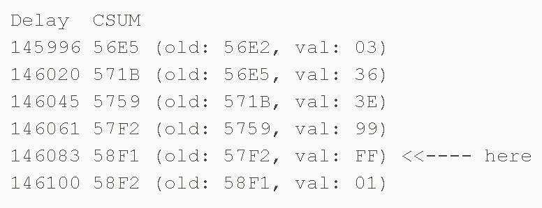

Снимаем дамп блока 126
Блок 126 должен располагаться где-то в районе 125 x 64 x 18 = 144 000 мкс от начала расчета контрольной суммы в моем полном дампе, и он выглядит вполне правдоподобно. Затем, после ручного отсеивания многочисленных неверных дампов (из-за накопления «незначительных отклонений по времени»), я в итоге получил вот такие байты (на задержке 145 527 мкс):

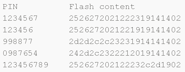

Совершенно очевидно, что ПИН-код хранится в незашифрованном виде! Эти значения, конечно, записаны не в ASCII-кодах, но, как оказалось, отражают показания, снятые с емкостной клавиатуры.
Наконец, я провел еще несколько тестов, чтобы найти, где хранится счетчик неверных попыток. Вот результат:
0xFF означает «15 попыток», и он уменьшается при каждой неверной попытке.

$ ./psoc.py
syncing: KO OK
Resetting PSoC: KO Resetting PSoC: KO Resetting PSoC: OK
145495 53e2 (0000) => e2
145511 5407 (53e2) => 25
145527 542d (5407) => 26
145543 5454 (542d) => 27
145559 5474 (5454) => 20
145575 5495 (5474) => 21
145591 54b7 (5495) => 22
145607 54da (54b7) => 23
145623 5506 (54da) => 2c
145639 5506 (5506) => 00
145655 5533 (5506) => 2d
145671 554c (5533) => 19
145687 554e (554c) => 02
145703 554e (554e) => 00
PIN: 1 2 3 4 5 6 7 8 9
Ура! Работает!

Итак, защита этого накопителя оставляет желать лучшего, потому что для хранения ПИН-кода он использует обычный (не «закаленный») микроконтроллер… Плюс я еще не смотрел (пока), как на этом девайсе обстоят дела с шифрованием данных!
- для изменения ПИН-кода необходимо нажать F1 перед разблокировкой;
- в ПИН-коде должно быть от шести до девяти цифр;
- после пятнадцати неверных попыток диск очищается.
Основная плата
- разъем для ЖК-индикатора (CN1);
- пищалка (SP1);
- Pm25LD010 (спецификация) SPI-флешка (U2);
- контроллер Jmicron JMS539 (спецификация) для USB-SATA (U1);
- разъем USB 3 (J1).
Плата ЖК-индикатора
Здесь мы видим:
- ЖК-индикатор неизвестного происхождения (вероятно, с китайским набором шрифтов); с последовательным управлением;
- ленточный соединитель для клавиатурной платы.
Клавиатурная плата
Смотрим на провода
- PSoC описан в технической спецификации;
- следующий разъем, тот, что правее, — ISSP-интерфейс, который волею судеб соответствует тому, что о нем написано в интернете;
- самый правый разъем — это клемма для ленточного соединителя с клавиатурной платой;
- черный прямоугольник — чертеж разъема CN1, предназначенного для соединения основной платы с ЖК-платой. P11, P13 и P4 присоединены к ножкам PSoC 11, 13 и 4, на ЖК-плате.

- снял дамп данных SPI-флешки;
- попытался снять дамп данных PSoC-флешки;
- удостоверился, что обмен данными между Cypress PSoC и JMS539 фактически содержит нажатые клавиши;
- убедился, что при изменении пароля в SPI-флешке ничего не переписывается;
- поленился реверсить 8051-прошивку от JMS539.
Снимаем дамп данных SPI-флешки
Эта процедура очень проста:
- подключить зонды к ножкам флешки: CLK, MOSI, MISO и (опционально) EN;
- «обнюхать» коммуникации сниффером, используя логический анализатор (я взял Saleae Logic Pro 16);
- декодировать SPI-протокол и экспортировать результаты в CSV;
- воспользоваться decode_spi.rb, чтобы распарсить результаты и получить дамп.

Сняв дамп с SPI-флешки, я пришел к выводу, что ее единственная задача — хранить прошивку для устройства управления JMicron, которая встраивается в 8051-микроконтроллер. К сожалению, снятие дампа SPI-флешки оказалось бесполезным:
- при изменении ПИН-кода дамп флешки остается тем же самым;
- после этапа инициализации девайс к SPI-флешке не обращается.
- P4, общий ввод/вывод;
- P11, I2C SCL;
- P13, I2C SDA.
- на канале P4 несколько коротких всплесков;
- на P11 и P13 — почти непрерывный обмен данными.

Вторая атака: трассировка с холодной перезагрузкой
Поскольку трюк с ROMX не сработал, я стал обдумывать другую вариацию этого трюка — описанную в публикации Shedding too much Light on a Microcontroller’s Firmware Protection.
Реализация

Итак, в теории моя атака выглядит так:
- Соединяемся через ISSP.
- Запускаем вычисление контрольной суммы с использованием вектора CHECKSUM-SETUP.
- Перезагружаем процессор через заданное время T.
- Считываем RAM, чтобы получить текущую контрольную сумму C.
- Повторяем шаги 3 и 4, каждый раз немного увеличивая T.
Восстановление ПИН-кода

Вот результат его выполнения:
$ ./psoc.py
syncing: KO OK
Ура! Работает!
